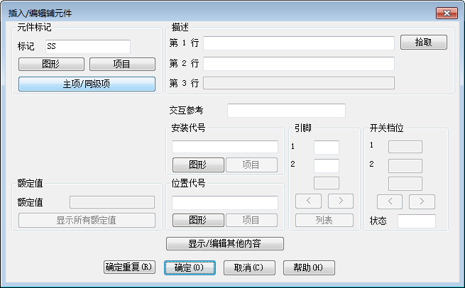

插入辅触点
- 放大线参考 410 处的空阶梯横档。
- 按 F9 键打开 SNAP。
单击
。 查找
- 在“插入元件: JIC 原理图符号”对话框中,单击“选择开关”。
- 在“JIC: 选择开关”对话框中,单击“多极常闭触点”。
- 按如下所述对提示做出响应:
指定插入点:
将选择开关放置在线参考 410 上距离阶梯左侧近的位置处,然后单击 (1)
- 在“插入/编辑辅元件”对话框中,单击“确定”。

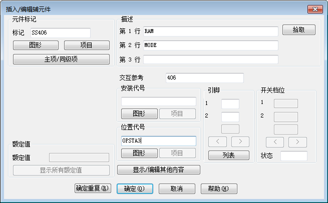

编辑辅触点
- 按 F9 键关闭 SNAP。
单击
。 查找
注: 您也可以在元件上单击鼠标右键,然后从菜单中选择“编辑元件”。
- 按如下所述对提示做出响应:
选择要编辑的元件/电缆/位置框:
选择线参考 410 上的选择开关
- 在“插入/编辑辅元件”对话框的“元件标记”区域中,单击“主项/同级项”。
- 按如下所述对提示做出响应:
选择元件:
选择线参考 408 上现有开关的底部同级触点 (3)
AutoCAD Electrical 将读取同级触点并将相应的注释传递到新的开关触点上。
图形上将显示同级触点信息。
