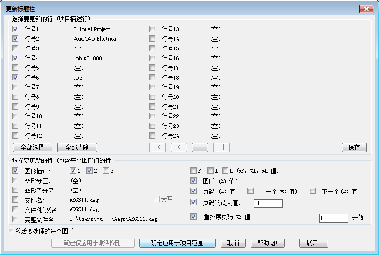

将显示“更新标题栏”对话框。
- 选择要在标题栏上更新的项目和图形值。
- LINE1
- LINE2
- LINE4
- LINE6
- 图形描述:1 和 2
- 图形(%D 值)
- 页码(%S 值)
- 页码的最大值
- 重排序页码 %S 值:1
- 单击“确定应用于项目范围”。
