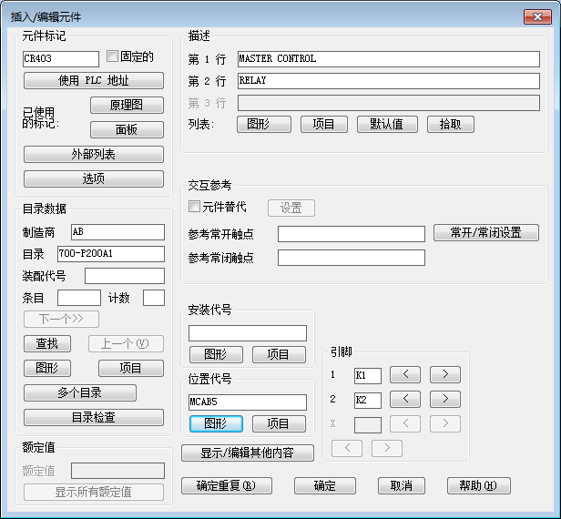

AutoCAD Electrical 会基于插入符号的线参考位置,自动确定新继电器的唯一标记名称。“CR”表示该继电器是一个控制继电器,“403”表示符号在线参考 403 上。如果您将此符号插入到线参考 404 上,则标记名称将为“CR404”。

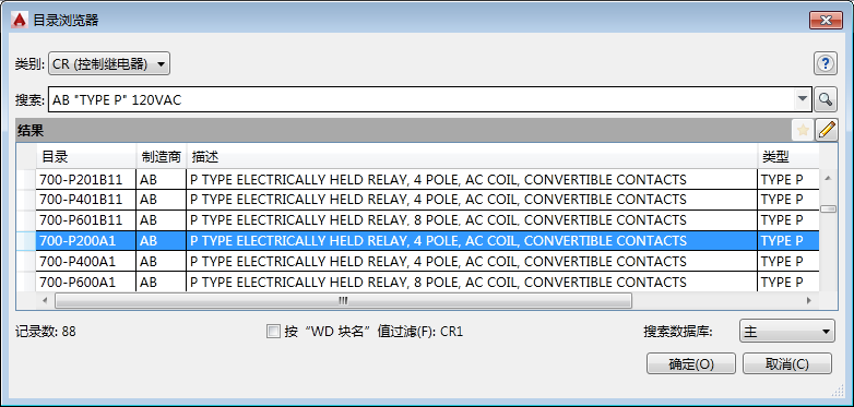

选定的制造商代号和目录号将显示在“插入/编辑元件”对话框中。在对话框中单击“确定”后,这些值将传递给符号。
第 1 行: 主控制
第 2 行: 继电器
最多可以输入三行描述文字来描述元件。如果第三个描述行不可用,则符号不会具有第三个描述行的属性。
AutoCAD Electrical 将快速读取图形文件,并返回迄今为止使用过的所有位置代号的列表。
引脚:1: K1
引脚:2: K2
此处输入的任何值都将被保存为该符号本身的属性值。
