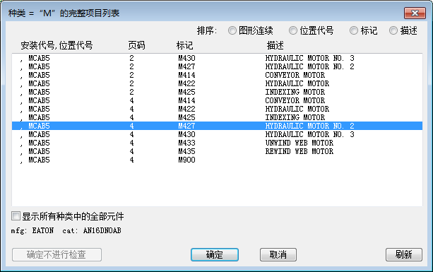

链接主线圈与辅接触器
将显示“插入/编辑辅元件”。
现在,标记 M427 将显示在“元件标记”编辑框中。请注意,描述框、交互参考框和位置代号框也已更新。
现在元件已链接。如果您返回到图形 AEGS04.dwg 并查看电动机起动器线圈,它将显示这三个辅触点(以及 PB427 周围的一个密封触点)的参考。

请注意,熔断器、隔离开关和电动机将根据其参考位置自动重新标记。
现在,标记 M430 将显示在“元件标记”编辑框中。请注意,描述框、交互参考框和位置代号框也已更新。
