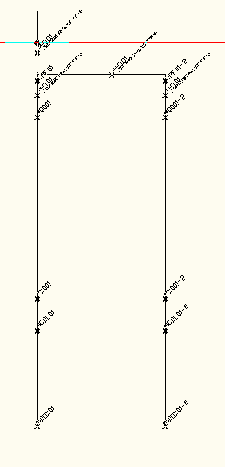

使用回路编译器配置和插入双馈电回路。
双回路具有两个从同一节点伸展的不同回路。每个回路都可以独立进行配置。
单击
。 查找
- 将显示“回路选择”对话框。
- 为“单线馈电”选择“垂直 - 双馈电”。
- 单击“配置”。
- 在单线母线上指定插入点。
将显示“回路配置”对话框。请注意,某些回路元素具有前缀“(2)”。这些元素构成双回路中的第二个回路。

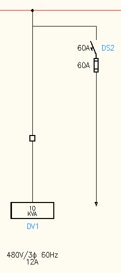

- 在“回路元素”区域中,选择“负荷设置”。
在“设置和注释”下的“负荷设置”区域中,选择“浏览”按钮。 将显示“选择负荷”对话框。
- 为“类型”选择“变压器”,为“电压(V)”选择“480”,为“相”选择“3”。
- 从栅格中选择条目,然后单击“确定”。
- 继续为第一个回路选择回路元素:
“负荷”:“普通外壳”
“断开方式”:“无”
“端子排或连接器”:“正方形”
“电缆标记”:“无”
- 在“回路元素”区域中,选择“(2)负荷设置”。
- 继续为第二个回路选择回路元素:
“(2)负荷”:“源箭头”
“(2)断开方式”:“隔离开关和熔断器”
“(2)端子排或连接器”:“无”
“(2)电缆标记”:“无”
单击以插入所有回路元素。
- 单击“完成”。
- 保存图形。
