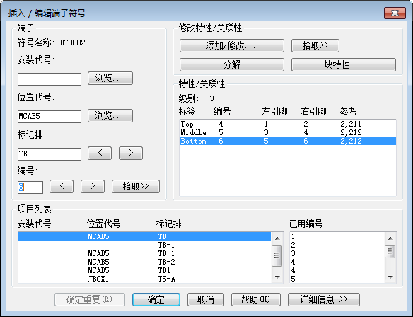

- 在端子 6 上单击鼠标右键,然后选择“编辑元件”。
在“插入/编辑端子符号”对话框的“特性/关联性”区域中,已指定了所有三个级别。现在您可以使用“添加/修改关联”对话框将端子移动到其他级别。

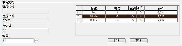

- 在“插入/编辑端子符号”对话框的“修改特性/关联性”区域中,单击“添加/修改”。
- 在“添加/修改关联”对话框的“激活关联”区域中,亮显栅格中的级别 3 然后单击“上移”。
栅格将更新以反映该移动。请注意,现在已为端子 6 指定了级别 2。
- 单击“确定”。
- 在“插入/编辑端子符号”对话框中,单击“确定”。
