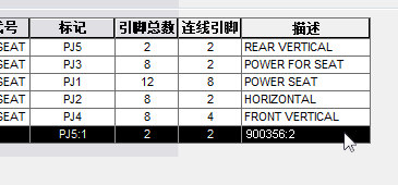

在 Inventor 中添加的连接器在
“连接器选择”
对话框中列出。选择该连接器所对应的行。

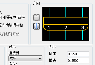

在对话框的底部,单击
“详细信息”
在连接器显示菜单上,单击
“水平”
对话框中显示的内容将切换为水平。
