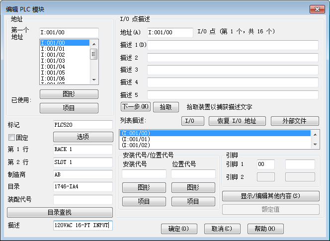

将显示“编辑 PLC 模块”对话框。
此对话框为您提供了为每个 I/O 点输入描述文字的空间。假定已指定给所连接限位开关的描述与要用于 PLC I/O 点的描述类似。
- 在“编辑 PLC 模块”对话框中,单击“恢复 I/O 地址”。
AutoCAD Electrical 会沿着已连接的导线逆向查找每个 I/O 点。如果找到连接的元件,将检索该元件的描述文字。每个描述都显示在对话框列表中。

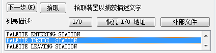

- 对于第一个 I/O 地址 (I:11/00),在提取的装置列表中选择第一个描述 (PALLET ENTERING STATION) 。
将显示“确认”对话框。
- 请确保已指定正确的描述,然后单击“确定”。
- 单击“下一个”以亮显“地址”列表中的 I/O 地址 1:11/01。
对应的设备描述将自动亮显。
- 选择亮显的描述“PALLET INSIDE STATION”,然后单击“确定”。
- 对其余的 I/O 点重复此过程。
