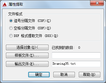

“属性提取”对话框
将与块关联的属性数据、文字信息提取到文件中。
指定属性信息的文件格式、要从中提取信息的对象、信息样板及其输出文件名。
选项列表
将显示以下选项。
文件格式
设定存放提取出来的属性数据的文件格式。
逗号分隔文件 (CDF)
生成一个文件,其中包含的记录与图形中的块参照一一对应,图形至少包含一个与样板文件中的属性标记匹配的属性标记。用逗号来分隔每个记录的字段。字符字段置于单引号中。
空格分隔文件 (SDF)
生成一个文件,其中包含的记录与图形中的块参照一一对应,图形至少包含一个与样板文件中的属性标记匹配的属性标记。记录中的字段宽度固定,不需要字段分隔符或字符串分隔符。
DXF 格式提取文件 (DXX)
生成 AutoCAD 图形交换文件格式的子集,其中只包括块参照、属性和序列结束对象。DXF ™ 格式提取不需要样板。文件扩展名 .dxx 用于区分输出文件和普通 DXF 文件。
选择对象
关闭对话框,以便使用定点设备选择带属性的块。“属性提取”对话框重新打开时,“已找到的数目”将显示已选定的对象。
已找到的数目
指明使用“选择对象”选定的对象数目。
样板文件
指定 CDF 和 SDF 格式的样板提取文件。可以在框中输入文件名,或者选择“样板文件”以使用标准文件选择对话框搜索现有样板文件。默认的文件扩展名为 .txt。如果在“文件格式”下选择了“DXF”,“样板文件”选项将不可用。
输出文件
指定要保存提取的属性数据的文件名和位置。输入要保存提取的属性数据的路径和文件名,或者选择“输出文件”以使用标准文件选择对话框搜索现有样板文件。 将 .txt 文件扩展名附加到 CDF 或 SDF 文件上,将 .dxx 文件扩展名附加到 DXF 文件上。
