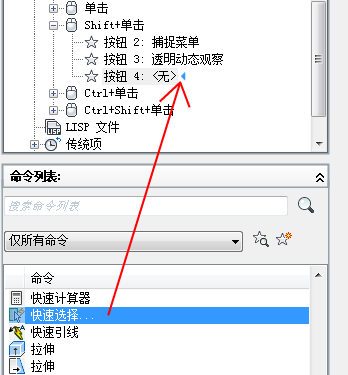

  1. 依次单击“管理”选项卡 “自定义”面板 “用户界面”。 查找
  2. 在“自定义”选项卡上的“<文件名> 中的自定义设置”窗格中,单击“鼠标按钮”节点旁边的加号 (+) 以展开该列表。
  3. 在某个鼠标按钮区域单击鼠标右键。单击“新建按钮”。
    选定的列表底部将会出现一个新按钮(名为“按钮 n : <无>”)。
  4. 在“命令列表”窗格中,将要添加的命令拖到“<文件名> 中的自定义设置”窗格中的鼠标按钮区域。
  5. 单击“应用”。
