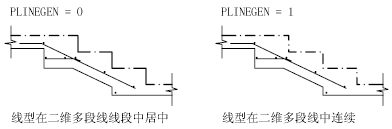

对于多段线,可以指定线型图案在每条多段线中是处于居中位置,还是连续跨越顶点。通过设置 PLINEGEN 系统变量可以执行此设置。
