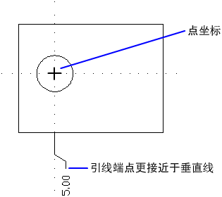

坐标标注测量原点(称为基准)到特征(例如部件上的一个孔)的垂直距离。这些标注通过保持特征与基准点之间的精确偏移量,来避免误差增大。
坐标标注由 X 或 Y 值和引线组成。X 基准坐标标注沿 X 轴测量特征点与基准点的距离。Y 基准坐标标注沿 Y 轴测量距离。
定位基准
当前 UCS 的位置和方向确定坐标值。在创建坐标标注之前,通常要设定 UCS 原点以与基准相符。
定位引线
指定特征位置后,将提示用户指定引线端点。默认情况下,指定的引线端点将自动确定是创建 X 基准坐标标注还是 Y 基准坐标标注。例如,可以通过指定引线端点(相对水平线,该引线端点更接近于垂直线)的位置可以创建 X 基准坐标标注。
创建坐标标注后,可以使用夹点编辑轻松地重新定位标注引线和文字。标注文字始终与坐标引线对齐。
