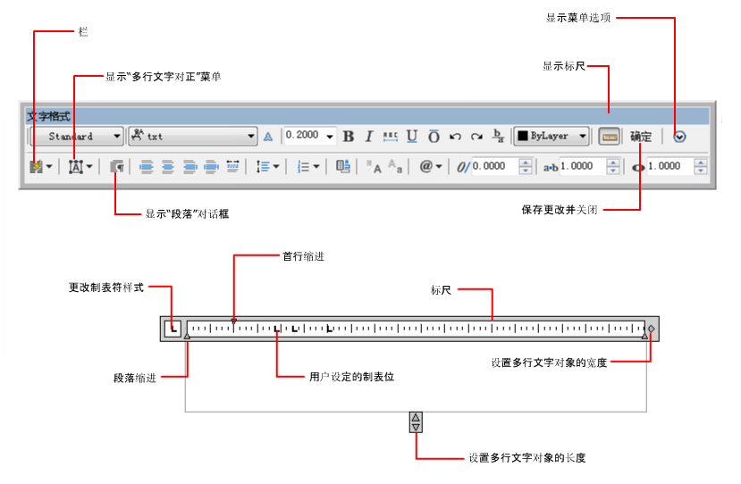

在位文字编辑器
创建或修改单行或多行文字对象。
可以输入或粘贴其他文件中的文字以用于多行文字、设置制表符、调整段落和行距与对齐以及创建和修改列。
在位文字编辑器包括
选定表格单元进行编辑时,在位文字编辑器将显示列字母和行号。
