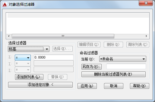

“对象选择过滤器”对话框
选择、编辑和命名对象选择过滤器。

过滤器特性列表
显示组成当前过滤器的过滤器特性列表。当前过滤器就是在“已命名的过滤器”的“当前”区域选择的过滤器。
选择过滤器
为当前过滤器添加过滤器特性。

选择
显示一个对话框,其中列出了图形中指定类型的所有项目。选择要过滤的项目。例如,如果选择对象类型“颜色”,“选择”将为过滤器显示要选择的颜色列表。
添加到列表
向过滤器列表中添加当前的“选择过滤器”特性。除非手动删除,否则添加至未命名过滤器的过滤器特性在当前工作任务中仍然可用。
替换
用“选择过滤器”中显示的某一过滤器特性替换过滤器特性列表中选定的特性。
添加选定对象
向过滤器列表中添加图形中的一个选定对象。
编辑项目
将选定的过滤器特性移动到“选择过滤器”区域进行编辑。已编辑的过滤器将替换选定的过滤器特性。
删除
从当前过滤器中删除选定的过滤器特性。
清除列表
从当前过滤器中删除所有列出的特性。
命名过滤器
显示、保存和删除过滤器。
当前
显示保存的过滤器。选择一个过滤器列表将其置为当前。从默认的“filter.nfl”文件中加载命名过滤器以及特性列表。
另存为
保存过滤器及其特性列表。过滤器保存在“filter.nfl”文件中。过滤器名称最多可包含 18 个字符。
删除当前过滤器列表
从默认过滤器文件中删除过滤器及其所有特性。
应用
退出对话框并显示“选择对象”提示,在该提示下创建一个选择集。在选定对象上使用当前过滤器。
