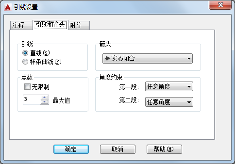

“引线和箭头”选项卡(“引线设置”对话框)
引线
设置引线格式。
直线
在指定点之间创建直线段。
样条曲线
用指定的引线点作为控制点创建样条曲线对象。
箭头
定义引线箭头。箭头还可用于尺寸线(DIMSTYLE 命令)。如果选择“用户箭头”,将显示图形中的块列表。
点数
设置引线的点数,提示输入引线注释之前,QLEADER 命令将提示指定这些点。例如,如果设置点数为 3,指定两个引线点之后,QLEADER 命令将自动提示指定注释。请将此数目设定为比要创建的引线段数目大 1 的数。
如果将此选项设定为“无限制”,则 QLEADER 命令会一直提示指定引线点,直到用户按 Enter 键。
角度约束
设置第一条与第二条引线的角度约束。
第一段
设置第一段引线的角度。
第二段
设置第二段引线的角度。
