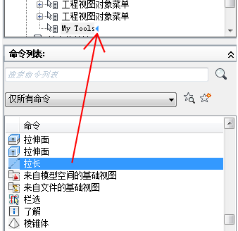

创建快捷菜单
执行以下操作之一:
创建标准快捷菜单的步骤
  1. 在“自定义”选项卡上的“<文件名> 中的自定义设置”窗格中,在“快捷菜单”节点上单击鼠标右键。单击“新建快捷菜单”。
    新的快捷菜单(名为“快捷菜单1”)位于“快捷菜单”节点的底部。

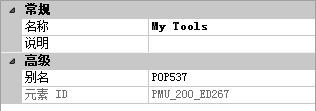

  2. 在“快捷菜单1”上单击鼠标右键。单击“重命名”,然后输入新的快捷菜单名称。
  3. 在“特性”窗格的“说明”框中,可以为该快捷菜单输入说明。
  4. 在“别名”框中,单击“[…]”按钮。
  5. 在“别名”对话框中,按 Enter 键以开始新行,然后输入所需的别名。输入菜单的其他别名,并在每个别名后按 Enter 键。系统将会基于程序中已经加载的快捷菜单数量自动指定别名,默认值为下一个可用的 POP 编号。
  6. 在“命令列表”窗格中,将要添加的命令拖动到“<文件名> 中的自定义设置”窗格中的快捷菜单。
  7. 继续添加命令直到新的快捷菜单完整。
  8. 单击“应用”。

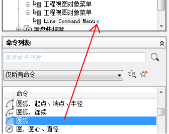

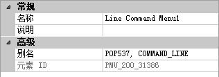

创建命令快捷菜单的步骤
    要插入与快捷菜单上活动命令相关的菜单选项,请确保使用别名 COMMAND_commandname。commandname 的文本可以是任意有效命令。例如,如果用户要在使用 LINE 命令时显示快捷菜单的菜单选项,请使用别名 COMMAND_LINE。
  8. 单击“应用”。

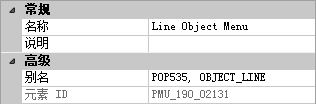

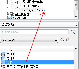

创建对象快捷菜单的步骤
    要插入与选定对象或同一类型的对象相关的菜单选项,请确保使用别名 OBJECT_objectname 或 OBJECTS_objectname。objectname 必须是有效的对象名称并且匹配要为其显示快捷菜单的对象的 DXF™ 代码 0(零)。例如,如果用户要在选定 LINE 对象时显示快捷菜单上的菜单选项,请使用别名 OBJECT_LINE。
  1. 在“自定义”选项卡上的“<文件名> 中的自定义设置”窗格中,在“快捷菜单”节点上单击鼠标右键,然后单击“新建快捷菜单”。
  8. 单击“应用”。
