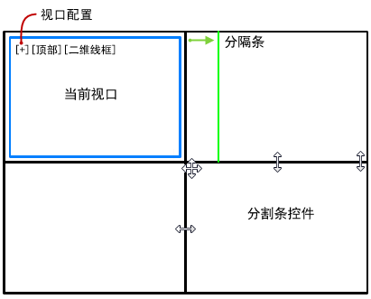

在模型空间中,可将绘图区域分割成一个或多个矩形区域,称为模型空间视口。
视口是显示用户模型的不同视图的区域。在大型或复杂的图形中,显示不同的视图可以缩短在单一视图中缩放或平移的时间。您在一个视图中可能漏掉的错误可能会在另一个视图中看到。
下面的插图显示了几个模型空间视口配置。您可以使用 VPORTS 命令按名称保存和恢复视口配置。
当显示多个视口时,使用蓝色矩形框亮显的视口称为当前视口。

您可以在视口配置中修改模型空间视口的大小、形状和数量:
创建新视口后,您可能想要最大化并居中视图,方法是双击鼠标滚轮以执行范围缩放。
