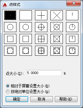

“点样式”对话框
指定当前点样式和大小。
选项列表
将显示以下选项。
点显示图像
指定用于显示点对象的图像。通过选择图标来更改点样式。
点样式存储在 PDMODE 系统变量中。
点大小
设定点的显示大小。可以相对于屏幕设定点的大小,也可以用绝对单位设定点的大小。点的显示大小存储在 PDSIZE 系统变量中。以后绘制的点对象将使用新值。
相对于屏幕设定大小
按屏幕尺寸的百分比设定点的显示大小。当进行缩放时,点的显示大小并不改变。
按绝对单位设定大小
按“点大小”下指定的实际单位设定点显示的大小。进行缩放时,显示的点大小随之改变。
