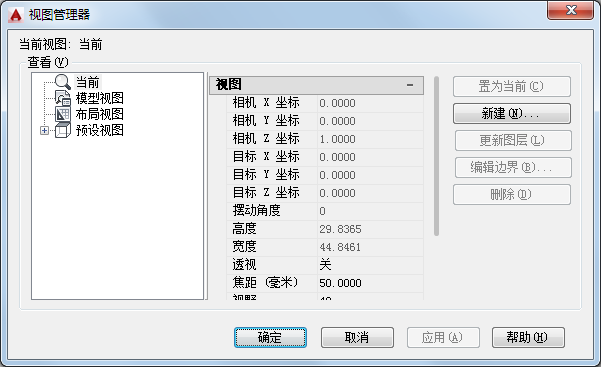

视图管理器
创建、设置、重命名、修改和删除命名视图(包括模型命名视图)、相机视图、布局视图和预设视图。
单击一个视图以显示该视图的特性。

视图
显示可用视图的列表。可以展开每个节点(“当前”节点除外)以显示该节点的视图。
  • 当前。显示当前视图及其“查看”和“剪裁”特性。
  • 模型视图。显示命名视图和相机视图列表,并列出选定视图的“常规”、“查看”和“剪裁”特性。
  • 布局视图。在定义视图的布局上显示视口列表,并列出选定视图的“常规”和“查看”特性。
  • 预设视图。显示正交视图和等轴测视图列表,并列出选定视图的“常规”特性。
常规
