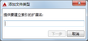

  4. 输入文件扩展名,然后单击“下一步”。

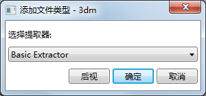

  5. 为文件类型选择适当的提取器。Autodesk Content Service 提供的默认提取器是“基本”;它将建立这些特性的索引(如果可用)。
    • 文件名
    • 创建日期
    • 修改日期
    • 缩略图
  6. 单击“确定”。
