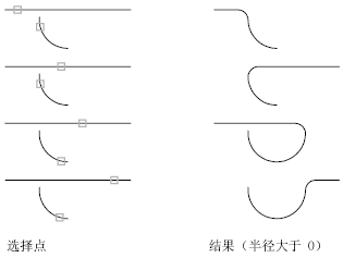

如果选择直线、圆弧或多段线,它们的长度将进行调整以适应圆角圆弧。选择对象时,可以按住 Shift 键,以使用值 0(零)替代当前圆角半径。

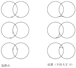

在圆之间和圆弧之间可以有多个圆角存在。选择靠近期望的圆角端点的对象。
FILLET 不修剪圆;圆角圆弧与圆平滑地相连。
