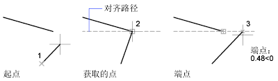

在以下插图中,启用了“端点”对象捕捉。单击直线的起点 (1) 开始绘制直线,将光标移动到另一条直线的端点 (2) 处获取该点,然后沿水平对齐路径移动光标,定位要绘制的直线的端点 (3)。
