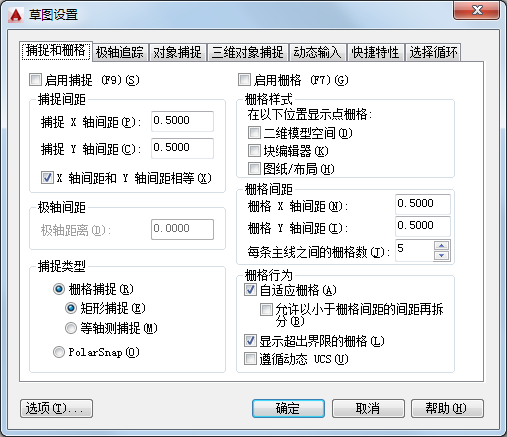

“捕捉和栅格”选项卡(“草图设置”对话框)
指定捕捉和栅格设置。

启用捕捉
打开或关闭捕捉模式。也可以通过单击状态栏上的“捕捉模式”,按 F9 键,或使用 SNAPMODE 系统变量,来打开或关闭捕捉模式。
捕捉间距
控制捕捉位置的不可见矩形栅格,以限制光标仅在指定的 X 和 Y 间隔内移动。
捕捉 X 轴间距
指定 X 方向的捕捉间距。间距值必须为正实数。(SNAPUNIT 系统变量)
捕捉 Y 轴间距
指定 Y 方向的捕捉间距。间距值必须为正实数。(SNAPUNIT 系统变量)
X 和 Y 间距相等
为捕捉间距和栅格间距强制使用同一 X 和 Y 间距值。捕捉间距可以与栅格间距不同。
极轴间距
控制 PolarSnap™(PolarSnap)增量距离。
极轴距离
选定“捕捉类型和样式”下的“PolarSnap”时,设定捕捉增量距离。(POLARDIST 系统变量)
如果该值为 0,则 PolarSnap 距离采用“捕捉 X 轴间距”的值。“极轴距离”设置与极坐标追踪和/或对象捕捉追踪结合使用。如果两个追踪功能都未启用,则“极轴距离”设置无效。
捕捉类型
设定捕捉样式和捕捉类型。
栅格捕捉
设定栅格捕捉类型。如果指定点,光标将沿垂直或水平栅格点进行捕捉。(SNAPTYPE 系统变量)
矩形捕捉:
将捕捉样式设定为标准“矩形”捕捉模式。当捕捉类型设定为“栅格”并且打开“捕捉”模式时,光标将捕捉矩形捕捉栅格。(SNAPSTYL 系统变量)
等轴测捕捉
将捕捉样式设定为“等轴测”捕捉模式。当捕捉类型设定为“栅格”并且打开“捕捉”模式时,光标将捕捉等轴测捕捉栅格。(SNAPSTYL 系统变量)
PolarSnap
将捕捉类型设定为“PolarSnap”。如果启用了“捕捉”模式并在极轴追踪打开的情况下指定点,光标将沿在“极轴追踪”选项卡上相对于极轴追踪起点设置的极轴对齐角度进行捕捉。(SNAPTYPE 系统变量)
启用栅格
打开或关闭栅格。也可以通过单击状态栏上的“栅格”,按 F7 键,或使用 GRIDMODE 系统变量,来打开或关闭栅格模式。
栅格样式
在二维上下文中设定栅格样式。也可以使用 GRIDSTYLE 系统变量设定栅格样式。
二维模型空间
将二维模型空间的栅格样式设定为点栅格。(GRIDSTYLE 系统变量)
块编辑器
将块编辑器的栅格样式设定为点栅格。(GRIDSTYLE 系统变量)
图纸/布局
将图纸和布局的栅格样式设定为点栅格。(GRIDSTYLE 系统变量)
栅格间距
控制栅格的显示,有助于直观显示距离。
注: LIMITS 命令和 GRIDDISPLAY 系统变量控制栅格的界限。
栅格 X 间距
指定 X 方向上的栅格间距。如果该值为 0,则栅格采用“捕捉 X 轴间距”的数值集。(GRIDUNIT 系统变量)
栅格 Y 间距
指定 Y 方向上的栅格间距。如果该值 为 0,则栅格采用“捕捉 Y 轴间距”的数值集。(GRIDUNIT 系统变量)
每条主线的栅格数
指定主栅格线相对于次栅格线的频率。(GRIDMAJOR 系统变量)
栅格行为
在以下情况下显示栅格线而不显示栅格点:
  • AutoCAD: GRIDSTYLE 设置为 0(零)。
  • AutoCAD LT: SHADEMODE 设置为“隐藏”。
控制栅格线的外观。
自适应栅格
缩小时,限制栅格密度。(GRIDDISPLAY 系统变量)
  • 允许以小于栅格间距的间距再拆分:
放大时,生成更多间距更小的栅格线。主栅格线的频率确定这些栅格线的频率。(GRIDDISPLAY 和 GRIDMAJOR 系统变量)
显示超出界线的栅格
显示超出 LIMITS 命令指定区域的栅格。(GRIDDISPLAY 系统变量)
跟随动态 UCS
更改栅格平面以跟随动态 UCS 的 XY 平面。(GRIDDISPLAY 系统变量)
(在 AutoCAD LT 中不可用。)
