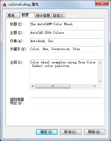

“概要”选项卡(“图形特性”对话框)
定义特性,例如作者、标题和主题等。
例如,可以向所有图形文件中添加关键字,然后用 DesignCenter™(设计中心)来搜索所有包含特定关键字的图形文件。
选项列表
将显示以下选项。
标题
指定搜索该图形时要用的标题。该标题可以与图形文件名不一样。
主题
指定图形的主题。可以用主题名将具有相同主题的图形分为一组。
作者
指定图形的作者。作者名只能由用户输入或修改。要更改作者,请删除现有名字并输入新名字。
关键字
指定用于定位图形的关键字。
注释
用户可在此添加图形注释。
超链接基地址
指定为图形中插入的所有相关链接使用的基地址。可以指定 Internet 地址,例如,http://www.autodesk.com.cn/adsk/servlet/home?siteID=1170359&id=1810417,也可以指定网络驱动器上的文件夹路径。
