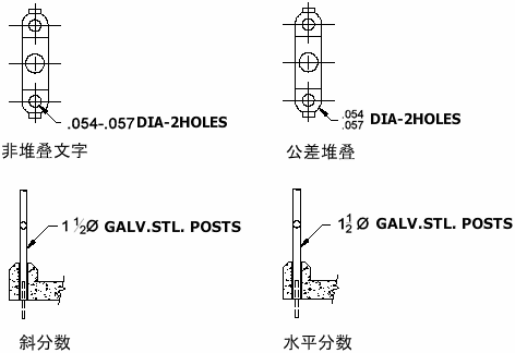

表示分数或公差的字符可按照多种标准设置格式。
堆叠文字是指应用于多行文字对象和多重引线中的字符的分数和公差格式。
使用特殊字符可以指示如何堆叠选定的文字。
自动堆叠数字字符和公差字符。
默认情况下,将自动堆叠斜杠、磅字符或插入符号前后输入的数字字符。例如,如果您输入 1#3,后跟非数字字符或空格,则结果为 1/3。
自动堆叠功能仅应用于堆叠斜杠、磅字符和插入符号前后紧邻的数字字符。对于公差堆叠,+、- 和小数点字符也可以自动堆叠。
