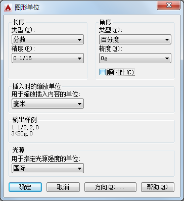

“图形单位”对话框
控制坐标和角度的显示精度和格式。
选项列表
将显示以下选项。
长度
类型
设置测量单位的当前显示格式。
该值包括“建筑”、“小数”、“工程”、“分数”和“科学”。其中,“工程”和“建筑”格式提供英尺和英寸显示并假定每个图形单位表示一英寸。其他格式可表示任何真实世界单位。
精度
设置线性测量值显示的小数位数或分数大小。
角度
指定当前角度格式和当前角度显示的精度。
类型
设置角度的当前显示格式。
精度
设置角度的显示精度。
以下约定用于各种角度测量:
  • 十进制度数:小数。
  • 百分度:小写 g 后缀。
  • 弧度:小写 r 后缀。
  • 度/分/秒:d 表示度,' 表示分," 表示秒;例如:123d45'56.7"。
  • 勘测单位:N 或 S 表示北或南,度/分/秒表示东或西偏离正北或正南的角度,E 或 W 表示东或西;例如,N 45d0'0" E。该角度始终小于 90 度,并采用“度/分/秒”格式显示。如果角度正好是正北、正南、正东或正西,则只显示表示方向的单个字母。
顺时针
控制按顺时针方向还是逆时针方向测量正角。
插入比例
控制插入到当前图形中的块和图形的比例。
如果插入的块或图形在创建时使用的单位不同于当前图形中使用的单位,插入比例值将更正该不匹配问题。如果您不希望对块或图形进行缩放,请指定“无单位”。
注: 如果在源块或目标图形中,“插入比例”设置为“无单位”,将参照“源内容单位”和“目标图形单位”设置来确定缩放比率。这些设置位于“选项”对话框的“用户系统配置”选项卡中。
输出样例
显示用当前单位和角度设置的例子。
光源
控制当前图形中光度控制光源的强度测量单位。
注: 若要创建和使用光度控制光源,请指定非“常规”的单位。此外,由于光度控制光源使用插入比例来确定渲染中使用的单位,因此插入比例应设置为单位样式而不是“无单位”。
方向
显示“方向控制”对话框。
