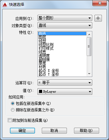

“快速选择”对话框
指定选择过滤条件以及根据该过滤条件创建选择集的方式。
选项列表
将显示以下选项。
应用到
将过滤条件应用到整个图形或当前选择集(如果存在)。
如果选择了“附加到当前选择集”,过滤条件将应用到整个图形。
选择对象
临时关闭“快速选择”对话框,允许用户选择要对其应用过滤条件的对象。
对象类型
指定要包含在过滤条件中的对象类型。如果过滤条件正应用于整个图形,则“对象类型”列表包含全部的对象类型,包括自定义。否则,该列表只包含选定对象的对象类型。
对于 AutoCAD LT,如果您选择了不受支持的对象类型,则该对象类型在“特性”选项板中灰显并且不能进行修改。
特性
指定过滤器的对象特性。此列表包括选定对象类型的所有可搜索特性。选定的特性决定“运算符”和“值”中的可用选项。
如果使用应用程序(例如 AutoCAD ® Map 3D)为对象添加了特征分类,则可以选择分类特性。
运算符
控制过滤的范围。根据选定的特性,选项可包括“等于”、“不等于”、“大于”、“小于”和“* 通配符匹配”。“* 通配符匹配”只能用于可编辑的文字字段。使用“全部选择”选项将忽略所有特性过滤器。
值
指定过滤器的特性值。
如何应用
指定是将符合给定过滤条件的对象包括在新选择集内或是排除在新选择集之外。选择“包括在新选择集中”将创建其中只包含符合过滤条件的对象的新选择集。选择“排除在新选择集之外”将创建其中只包含不符合过滤条件的对象的新选择集。
附加到当前选择集
指定是由 QSELECT 命令创建的选择集替换还是附加到当前选择集。
注: QSELECT 命令支持自定义对象(其他应用程序创建的对象)及其特性。如果自定义对象使用了标准特性以外的特性,则必须运行自定义对象的源应用程序才能使用 QSELECT 命令下应用程序特定的特性。
