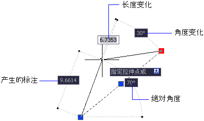

启用标注输入以用于动态工具提示时,工具提示将在命令提示输入第二个点时,显示距离和角度值。标注工具提示中的值将随光标移动而更改。按 Tab 键可以移动到要更改的值。标注输入适用于 ARC、CIRCLE、ELLIPSE、LINE 和 PLINE 命令。
使用夹点编辑对象时,标注输入工具提示可能会显示以下信息:
如果该信息太多,使用标注输入设置将只显示您希望看到的信息。
在使用夹点拉伸对象时或在创建新对象时,标注输入仅显示锐角:所有角度都显示为小于或等于 180 度。因此,无论 ANGDIR 系统变量如何设置,270 度的角度都将显示为 90 度。创建新对象时指定的角度需要根据光标位置来决定角度的正方向。
