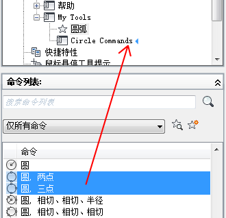

  5. 在“菜单1”上单击鼠标右键。单击“重命名”,然后输入新的子菜单名称。
  6. 在“特性”窗格的“说明”框中,可以为该子菜单输入说明。
  7. 在“命令列表”窗格中,将要添加的命令拖至“<文件名> 中的自定义设置”窗格中的子菜单。

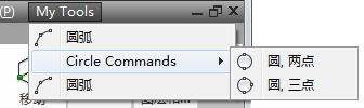

  8. 继续添加命令直到新的子菜单完整。
  9. 单击“应用”。
