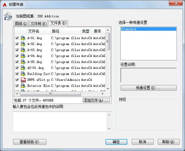

以表格的形式显示要包含在传递包中的文件。
默认情况下,将列出与当前图形相关的所有文件(例如相关的外部参照、打印样式和字体)。用户可以向传递包中添加文件或从中删除现有文件。传递包不包含由 URL 引用的相关文件。
如果该列表中的某个图纸不可用,该图纸将由传递包中的另一张图纸参照(作为外部参照),并且不可用的图纸自动包含在传递包中。将显示以下选项。
用户可在此输入与传递包相关的说明。这些说明被包括在传递报告中。通过创建 ASCII 文件,可以指定要包含在所有传递包中的默认注解样板,ASCII 文件的名为 etransmit.txt此文件必须保存到由“选项”对话框中“文件”选项卡上的“支持文件搜索路径”选项所指定的位置。
列出之前保存的传递设置。默认传递设置命名为 STANDARD。要创建一个新的传递设置或修改列表中现有的传递设置,请单击“传递设置”。
显示“传递设置”对话框,从中可以创建、修改和删除传递设置。
显示包含在传递包中的报告信息。包括用户输入的所有传递说明,以及自动生成的分发说明,详细介绍了使传递包正常工作所需采取的步骤。例如,如果在一个传递图形中检测到 SHX 字体,系统将说明将这些文件复制到什么位置才能在安装传递软件包的系统上检测到它们。如果创建了默认说明的文本文件,则说明也将包含在报告中。
