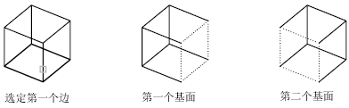

您还可以选择三维实体的边进行倒角,然后从两个相邻曲面中指定其中一个作为基准曲面。(在 AutoCAD LT 中不可用。)
输入曲面选择选项
输入 o 或按 Enter 键将选定的曲面设定为基面。输入 n 将选择与选定边相邻的两个表面之一。
选择了基面和倒角距离之后,请选择需倒角的基面的边。可以一次选择一条边,也可一次选择所有边。

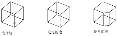

边
选择一条边进行倒角。

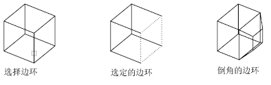

环
切换到“边环”模式。
边环
选择基面上的所有边。
