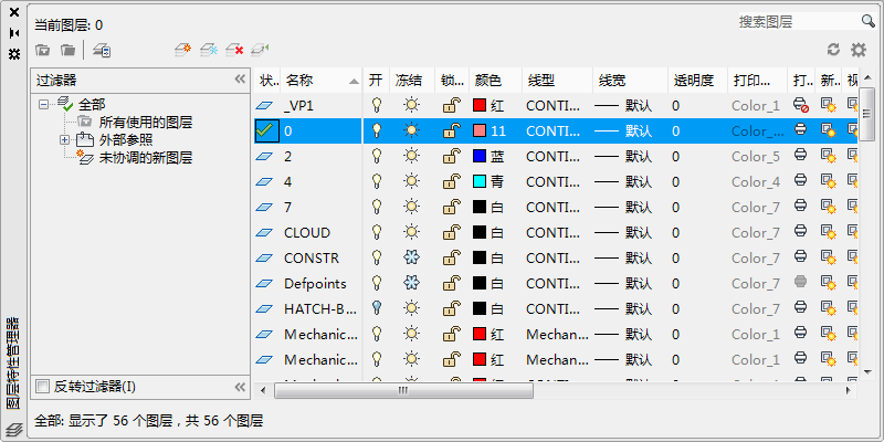

图层特性管理器
显示图形中的图层的列表及其特性。
您可以添加、删除和重命名图层,更改它们的特性,设置布局视口中的特性替代以及添加图层说明。图层特性管理器包括“过滤器”面板和图层列表面板。图层过滤器可以控制将在图层列表中显示的图层,也可以用于同时更改多个图层。
图层特性管理器将始终进行更新,并且将显示当前空间中(模型空间、图纸空间布局或在布局视口中的模型空间内)的图层特性和过滤器选择的当前状态。
选项列表
将显示以下选项。
当前图层
显示当前图层的名称。
当前图层将显示在图层特性管理器的左上角。还将使用图层列表中的绿色复选标记指示当前图层。

“图层列表”窗格
显示图层和图层过滤器及其特性和说明。
如果在“过滤器”窗格中选定了一个图层过滤器,则“图层列表”窗格将仅显示该图层过滤器中的图层。树状图中的“全部”过滤器将显示图形中的所有图层和图层过滤器。当选定某一个图层特性过滤器并且没有符合其定义的图层时,列表视图将为空。要修改选定过滤器中某一个选定图层或所有图层的特性,请单击该特性的图标。当图层过滤器中显示了混合图标或“多种”时,表明在过滤器的所有图层中,该特性互不相同。
