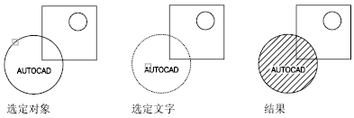

选择
通过基于选定对象确定边界,将图案填充区域添加到选定的图案填充。
使用该选项时,不会自动检测内部对象。必须选择选定边界内的对象,以按照当前孤岛检测样式填充这些对象。
为了在文字周围创建不填充的空间,请将文字包括在选择集中。
