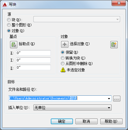

“写块”对话框
将选定对象保存到指定的图形文件或将块转换为指定的图形文件。
在“写块”对话框中提供了一种便捷的方法,用于将当前图形的零件保存到不同的图形文件,或将指定的块定义另存为一个单独的图形文件。
选项列表
将显示以下选项。
来源
指定块和对象,将其另存为文件并指定插入点。
块
指定要另存为文件的现有块。从列表中选择名称。
整个图形
选择要另存为其他文件的当前图形。
对象
选择要另存为文件的对象。指定基点并选择下面的对象。
基点
指定块的基点。默认值是 (0,0,0)。
拾取点
暂时关闭对话框以使用户能在当前图形中拾取插入基点。
X
指定基点的 X 坐标值。
Y
指定基点的 Y 坐标值。
Z
指定基点的 Z 坐标值。
对象
设置用于创建块的对象上的块创建的效果。
保留
将选定对象另存为文件后,在当前图形中仍保留它们。
转换为块
将选定对象另存为文件后,在当前图形中将它们转换为块。
从图形中删除
将选定对象另存为文件后,从当前图形中删除它们。
“选择对象”按钮
临时关闭该对话框以便可以选择一个或多个对象以保存至文件。
“快速选择”按钮
打开“快速选择”对话框,从中可以过滤选择集。
选定的对象
指示选定对象的数目。
目标
指定文件的新名称和新位置以及插入块时所用的测量单位。
文件名和路径
指定文件名和保存块或对象的路径。
显示标准文件选择对话框。
插入单位
指定从 DesignCenter ™ (设计中心)拖动新文件或将其作为块插入到使用不同单位的图形中时用于自动缩放的单位值。如果希望插入时不自动缩放图形,请选择“无单位”。请参见 INSUNITS。
