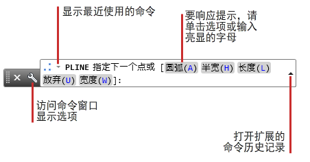

在您输入命令后,您可能会看到显示在命令行中的一系列提示。例如,输入 PLINE 并指定第一个提示后,将显示以下提示:
PLINE 指定下一点或 [圆弧(A)半宽(H)长度(L)放弃(U)宽度(W)]:
在此情况下,默认值是指定下一点。您可以输入 X,Y 坐标值或单击绘图区域中的某个位置。
要选择不同的选项,请单击该选项。如果愿意使用键盘,可通过输入大写的彩色字母指定选项。可以输入大写或小写字母。例如,要选择“宽度”选项,请输入 w,然后按 Enter 键。

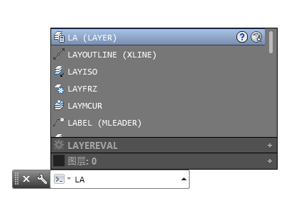

默认情况下,命令或系统变量的名称在您键入时会自动完成。也会显示使用相同字母的命令和系统变量的建议列表。您可以在“输入搜索选项”对话框中控制这些功能的设置。
如果禁用自动完成功能,则在命令行中键入一个字母并按 Tab 键以循环显示以该字母开头的所有命令和系统变量。按 Enter 键或空格键来启动命令或系统变量。
输入命令别名
某些命令有缩写名称,或命令别名,您可以在命令行中输入它们。例如,除了通过输入 circle 来启动 CIRCLE 命令之外,还可以键入 c 并按 Enter 键。命令建议列表(如果显示)指明命令名称前面的别名: C (CIRCLE)

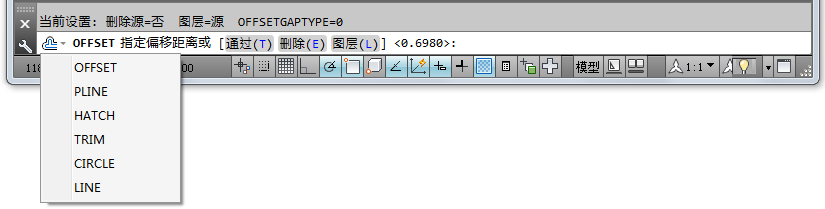

  • 命令循环。按箭头键时,将循环浏览您已在当前任务中使用的命令。命令行左端的箭头按钮也会显示此列表。
您可以从命令行“自定义”按钮或快捷菜单更改这些选项的设置。
