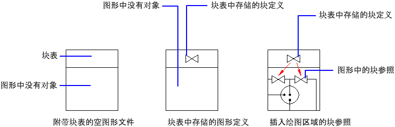

块是一个或多个组合的对象,用于创建单个命名对象。在创建块或以块的形式插入图形时,所有块信息(包括几何图形、图层、颜色和线型)都将存储在定义的后台表格中。插入的每个块实际上是对块定义的参照。
下图显示通过创建块定义从空白图形到在图形中插入两个块参照的过程。(第二个图像表示保存在块表中的块定义,即使在保存时从绘图区域删除了几何图形。)
使用块具有以下优点:
  • 如果您重新定义块定义,该图形中的所有参照都将自动更新。
  • 您可以通过插入参照而不是对象几何图形来控制图形大小。
可以通过删除操作来删除块参照。但是,相应的块定义仍将保留。若要减小图形的大小,用户还必须通过清理它们来删除所有未使用的块定义。

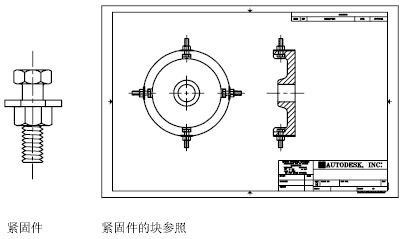

块插入方法
块可以是绘制在几个图层上的不同颜色、线型和线宽特性的对象的组合。尽管块总是在当前图层上,但块参照保存了有关包含在该块中的对象的原图层、颜色和线型特性的信息。在其上创建图形对象和特定的特性设置的图层会影响插入块中的对象是保留其原特性还是继承当前图层、颜色、线型或线宽设置的特性。
插入块时,请创建块参照并指定它的位置、缩放比例和旋转度。有多种插入方法可供使用:
