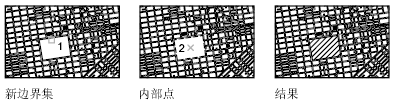

通过定义边界集简化复杂图形中的图案填充的步骤
在大型、复杂的图形中对小区域进行图案填充时,可以在图形中选择较小的一组对象用于确定图案填充边界,以节省时间。
  1. 依次单击“常用”选项卡 “绘图”面板 “图案填充”。 查找
  2. 展开“边界”面板,然后单击展开后的面板左下角的“选择新边界集”按钮。
  3. 选择要进行图案填充的对象,然后按 Enter 键。
    使用窗选方式选择对象通常是最佳方法。
  4. 在要进行图案填充的每个区域中指定一个点。
  5. 按 Enter 键或者在功能区中单击“关闭”,应用图案填充并退出命令。
