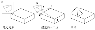

当选择三对点时,选定对象可在三维空间移动和旋转,使之与其他对象对齐。
选定对象从源点 (1) 移到目标点 (2)。
旋转选定对象(1 和 3),使之与目标对象(2 和 4)对齐。
然后再次旋转选定对象(3 和 5),使之与目标对象(4 和 6)对齐。
