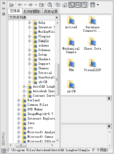

“设计中心”窗口
浏览、查找、预览以及插入内容,包括块、图案填充和外部参照。
单击“文件夹”或“打开的图形”选项卡时,将显示以下两个窗格,从中可以管理图形内容:
使用设计中心顶部的工具栏按钮可以显示和访问选项。
选项列表
将显示以下选项。
内容区域
显示左侧窗格的树状图中当前选定“容器”的内容。容器是包含设计中心可以访问的信息的网络、计算机、磁盘、文件夹、文件或网址 (URL)。根据树状图中选定的容器,内容区域通常显示以下内容:
  • 含有图形或其他文件的文件夹
  • 图形
  • 图形中包含的命名对象(命名对象包括块、外部参照、布局、图层、标注样式、表格样式、多重引线样式和文字样式)
  • 表示块或填充图案的图像或图标
  • 基于 Web 的内容
  • 由第三方开发的自定义内容
可以通过从内容区域中拖动内容或使用快捷菜单,将内容插入到图形中或工具选项板中。
树状图
显示用户计算机和网络驱动器上的文件、打开图形的列表以及上次访问过的位置的历史记录。选择树状图中的项目以便在内容区域中显示其内容。
使用工具栏中的“切换树状图”按钮 () 来打开或关闭树状图。
“文件夹”选项卡
显示计算机或网络驱动器(包括“我的电脑”和“网上邻居”)中文件和文件夹的层次结构。
可以使用 ADCNAVIGATE 在设计中心树状图中定位到指定的文件名、目录位置或网络路径。
