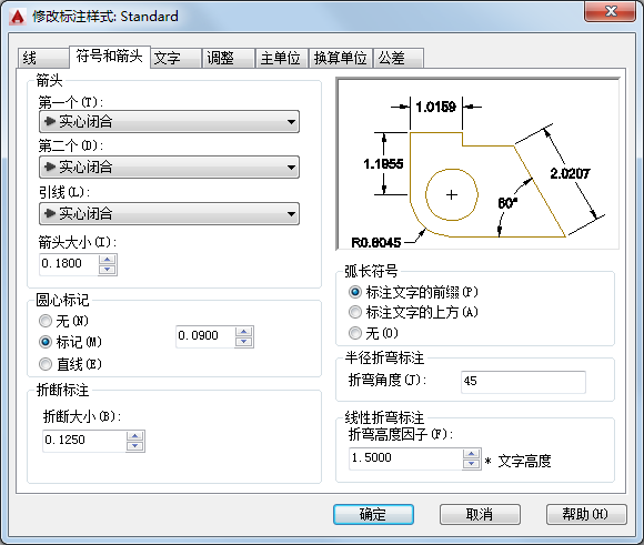

“符号和箭头”选项卡(标注样式管理器)
设定箭头、圆心标记、弧长符号和折弯半径标注的格式和位置。
控制标注箭头的外观。
选项列表
将显示以下选项。
箭头
第一个
设定第一条尺寸线的箭头。当改变第一个箭头的类型时,第二个箭头将自动改变以同第一个箭头相匹配。(DIMBLK1 系统变量)
要指定用户定义的箭头块,请选择“用户箭头”。显示“选择自定义箭头块”对话框。选择用户定义的箭头块的名称。(该块必须在图形中。)
第二个
设定第二条尺寸线的箭头。(DIMBLK2 系统变量)
引线
设定引线箭头。(DIMLDRBLK 系统变量)
箭头大小
显示和设定箭头的大小。(DIMASZ 系统变量)
注: 注释性块不能用作标注或引线的自定义箭头。
圆心标记
控制直径标注和半径标注的圆心标记和中心线的外观。
DIMCENTER、DIMDIAMETER 和 DIMRADIUS 命令使用圆心标记和中心线。对于 DIMDIAMETER 和 DIMRADIUS,仅当将尺寸线放置到圆或圆弧外部时,才绘制圆心标记。
类型
设置要使用的圆心标记或直线的类型。
无
不创建圆心标记或中心线。该值在 DIMCEN 系统变量中存储为 0(零)。
标记
创建圆心标记。在 DIMCEN 系统变量中,圆心标记的大小存储为正值。
直线
创建中心线。中心线的大小在 DIMCEN 系统变量中存储为负值。
大小
显示和设定圆心标记或中心线的大小。(DIMCEN 系统变量)
折断标注
控制折断标注的间隙宽度。
折断大小
显示和设定用于折断标注的间隙大小。
弧长符号
控制弧长标注中圆弧符号的显示。(DIMARCSYM 系统变量)
标注文字的前缀
将弧长符号放置在标注文字之前。(DIMARCSYM 系统变量)
标注文字的上方
将弧长符号放置在标注文字的上方。(DIMARCSYM 系统变量)
无
不显示弧长符号。(DIMARCSYM 系统变量)
半径折弯标注
控制折弯(Z 字型)半径标注的显示。
折弯半径标注通常在圆或圆弧的圆心位于页面外部时创建。
折弯角度
确定折弯半径标注中,尺寸线的横向线段的角度。(DIMJOGANG 系统变量)
线性折弯标注
控制线性标注折弯的显示。
当标注不能精确表示实际尺寸时,通常将折弯线添加到线性标注中。通常,实际尺寸比所需值小。
折弯高度因子
通过形成折弯的角度的两个顶点之间的距离确定折弯高度。
预览
显示样例标注图像,它可显示对标注样式设置所做更改的效果。
