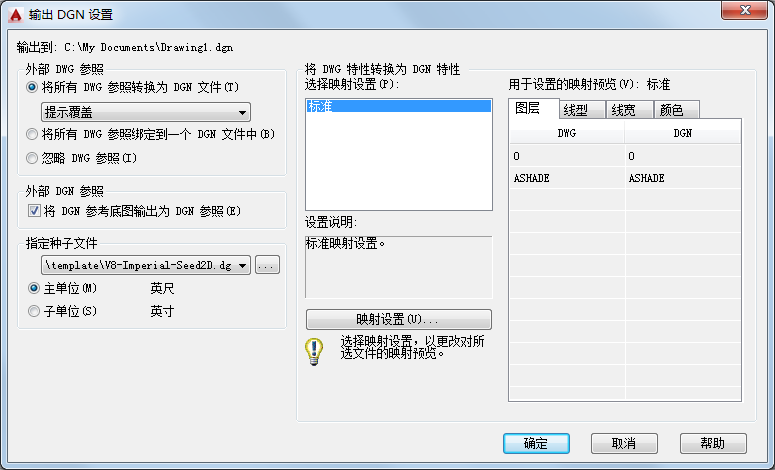

“输出 DGN 设置”对话框
控制将对象输出到 DGN 文件时处理这些对象的方式。
选项列表
将显示以下选项。
外部 DWG 参照
控制处理外部参照的方式。
将所有 DWG 参照转换为 DGN 文件
将所有参照的 DWG 文件(包括嵌套的 DWG 参照)转换为 DGN 文件。结果 DGN 文件使用与 DWG 文件相同的文件名,但使用 .dgn 文件扩展名。
通过以下选项集,可以选择是否覆盖 DGN 参照文件:
  • 提示覆盖
  • 覆盖而不提示
  • 不覆盖
将所有 DWG 参照绑定到一个 DGN 文件
将上级 DWG 文件和所有参照的 DWG 文件合并到一个 DGN 文件。将参照的 DWG 文件转换为属于主 DGN 文件的单元。
忽略 DWG 参照
参照的 DWG 文件不包括在结果 DGN 文件中。
外部 DGN 参照
控制是否将 DWG 文件中的 DGN 参考底图作为结果 DGN 文件的 DGN 参照输出。
将 DGN 参考底图输出为 DGN 参照
如果选中该选项,则所有 DGN 参考底图都将随基本图形一起输出为 DGN 参照。如果清除该选项,则不会输出 DGN 参考底图。
注:
请勿将包含 V8 DGN 参考底图的图形输出到 V7 DGN 格式的文件中。由于 V8 DGN 文件格式对于生成的 V7 DGN 文件来说不是有效的设计文件,因此 V8 DGN 参照无法显示在 V7 DGN 文件中。
指定种子文件
DGN 文件的种子文件与图形样板 (DWT) 文件类似,包含默认设置和属性(例如工作单位)。选择适当的 DGN 种子文件和转换单位(英制、公制或用户定义的单位)对于从 DWG 到 DGN 的转换非常重要。另外,种子文件包含 DWG 文件中不存在的设置,因此在输出的 DGN 中被继承。
这些设置包括工作单位、分辨率以及文件是二维还是三维。
转换单位
为转换选择适当的转换单位。DGN 种子文件包含工作单位(英制单位或公制单位),称为主单位和子单位。可将一个 DWG 单位转换为一个主单位或一个子单位。
主单位
指定一个 DWG 图形单位将转换为指定 DGN 种子文件的一个主单位。
子单位
指定一个 DWG 图形单位将转换为指定 DGN 种子文件的一个子单位。
注: 选定的 DGN 种子文件的主单位和子单位显示在按钮旁边,以供参考。
文件名下拉列表
指定 DGN 种子文件的名称。安装时提供了多个种子文件样例。
“浏览”按钮
显示“选择种子文件”对话框(标准的文件选择对话框),从中可以选择 DGN 种子文件。
有关将 DWG 对象和其他数据输出到 DGN 文件的范围,请参见 DGNEXPORT 转换表中的具体详细信息。

将 DWG 特性转换为 DGN 特性
选择并管理在当前 DGN 输出中使用的映射设置。
选择映射设置
显示当前定义的映射设置。
“标准”是默认的映射设置,使用该设置,可以从要输出的图形中提取数据并将自动映射应用到 DGN 图层、线型、线宽和颜色(如映射预览中所示)。
设置说明
显示选定映射设置的说明。
映射设置
打开“DGN 映射设置”对话框,从中可以创建新映射设置以及重命名、修改或删除现有映射设置 (DGNMAPPING)。
设置的映射预览
在 DWG 列中列出输出的 DWG 文件的所有特性,在 DGN 列中列出选定映射设置的所有特性。
注: 参照特性不会列在预览中,但适用于显示在映射预览中的这些参照的所有特性均会应用到参照中。
