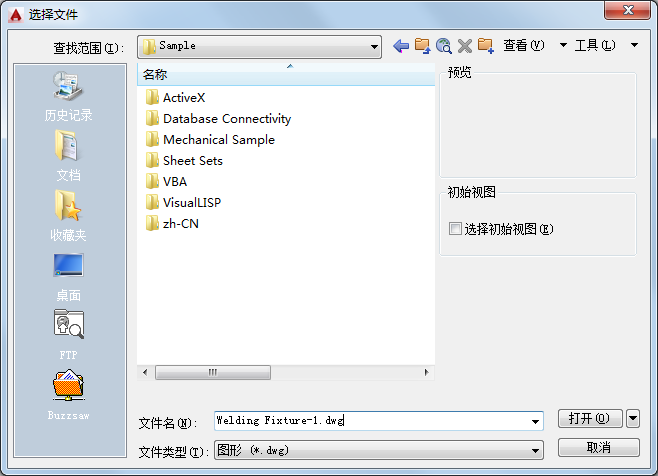

标准文件选择对话框
执行几个命令时会显示标准文件选择对话框,从中可以浏览本地和网络驱动器、FTP 站点以及 Web 文件夹来选择文件。然而各个对话框都有所不同,以下是可能的选项列表。

选项
为某些标准文件选择对话框提供附加选项。
安全选项
提供数字签名和密码选项,保存文件时将调用这些选项。
“文件”列表
显示位于当前路径并属于选定文件类型的文件和文件夹。使用对话框中的“查看”菜单可以在“列表”视图和“详细信息”视图之间切换。
预览
在对话框中选择“查看”“预览”时,将显示选定文件的位图。要将位图和图形文件一起保存,请使用“选项”对话框的“打开和保存”选项卡上的“保存缩略图预览图像”选项。
文件名
显示在“文件”列表中选择的文件的名称。如果选择了多个文件,“文件名”将每个选定文件显示在引号 ("") 中。输入多个文件名时必须使用引号 ("")。可以使用通配符过滤“文件”列表中显示的文件。
文件类型
保存文件时,“文件类型”指定保存文件的格式。
选择初始视图
如果图形包含多个命名视图,则在打开图形时将显示指定的模型空间视图。
立即更新图纸并查看缩略图
反映 UPDATETHUMBNAIL 系统变量的当前设置。将暂时覆盖此选项,但不会更改 UPDATETHUMBNAIL 的当前设置。
从早期版本复制设计提要
为新图形保存一份独立的设计提要数据副本。仅当带设计提要的图形已保存在本地而不是保存在 Autodesk 360 帐户中时,此选项才可用。
您可以使用此“另存为”选项创建图形的副本,以开始图形的新分支。原始图形和新图形的设计提要在开始时是相同的,但是对其中一个图形的设计提要的任何后续更改都不会复制到另一图形中。清除此选项以从新图形中删除设计提要数据。
重要: 强烈建议您不要制作或分发包含嵌入的设计提要 ID 的图形副本。请改用 Autodesk 360 或网络权限来共享和控制对您的图形的访问。
打开
根据特定文件选择对话框的用途,打开或保存选定的文件,或输入前一个对话框中的选定文件夹的路径。某些文件选择对话框可能会包括附加选项,可单击“打开”按钮旁边的箭头来访问这些选项。
以只读方式打开
以只读模式打开一个文件。用户不能用原始文件名来保存对文件的修改。
局部打开(在 AutoCAD LT 中不可用)
显示“局部打开”对话框。可以打开和加载局部图形,包括特定视图或图层中的几何图形。仅可为 AutoCAD 2004 或更高版本格式的图形使用 PARTIALOPEN 命令。
以只读方式局部打开(在 AutoCAD LT 中不可用)
以只读模式打开指定的图形部分。
