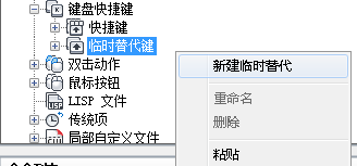

  1. 在“自定义”选项卡上的“<文件名> 中的自定义设置”窗格中,单击“键盘快捷键”节点旁边的加号 (+) 以将其展开。
  2. 在“临时替代键”节点上单击鼠标右键。单击“新建临时替代”。
    “临时替代键”节点底部将会出现一个新的临时替代键(名为“临时替代1”)。
  3. 在“临时替代1”上单击鼠标右键。单击“重命名”,然后输入新的临时替代名称。

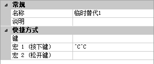

  4. 选择新的临时替代,并在“特性”窗格中更新其特性:
    • 在“说明”框中为该临时替代键输入说明。
    • 在“键”框中,单击“…”按钮打开“快捷键”对话框。在“快捷键”对话框中的“请按新快捷键”框中单击,以确保该框存在焦点,然后按某个键组合。有效的键组合包括不带修饰符的功能键(Fn 键)、Shift+字母组合键或 Shift+数字组合键。
    • 在“宏 1 (按下键)”框中,输入当按住该临时替代键时要执行的宏。如果没有指定值,那么默认的宏为 ^C^C。
    • 在“宏 2(释放键时执行)”框中,输入当释放该临时替代键时要执行的宏。如果没有定义值,则在松开键时会将应用程序和图形设置恢复到前一状态(即,执行临时替代之前的状态)。

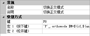

  4. 根据需要在“特性”窗格中更新其特性:
    • 在“键”框中,单击“…”按钮打开“快捷键”对话框。在“快捷键”对话框中,单击“请按新快捷键”框,以确保该框存在焦点,然后按下功能键或使用 Shift 键以及字母键或数字键的组合键。“请按新快捷键”框下的“目前指定到”将会显示当前指定的键。如果尚未指定选择的键组合,请单击“确定”。
    • 在“宏 1(按键时执行)”框中,输入当按下该临时替代键时要执行的宏。如果没有指定值,那么默认的宏为 ^C^C。
    • 在“宏 2(释放键时执行)”框中,输入当释放该临时替代键时要执行的宏。如果没有定义宏,那么释放键将使应用程序恢复到其先前的状态(执行临时替代键之前的状态)。
