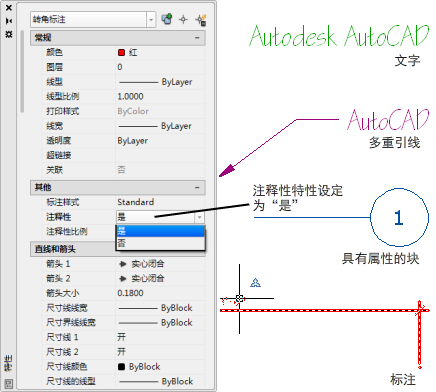

关于注释对象
注释对象包括标注、注释和其他类型的说明性符号或通常用于向图形添加信息的对象。
注释对象提供有关功能的信息,例如墙的长度、紧固件的直径或详细信息标注。通常,注释对象的缩放方式与图形的视图不同,并且它取决于打印时注释对象应显示的比例。
您可以通过将对象定义为非注释性或注释性来控制注释对象的缩放方式。
下表列出了可以在图形中创建的常用注释。
注释 图形对象
说明和标签
  • 单行文字
  • 多行文字
表格式数据
  • 表
尺寸和几何公差
  • 标注
  • 形位公差
图案填充、渐变和填充
  • 图案填充
带引线的注释和符号
  • 引线
  • 多重引线
标题栏和属性
  • 块
  • 属性定义
