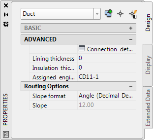

默认情况下高级特性是收拢的。若要查看高级特性,请单击
(下箭头)。
“高级”特性(包括软风管特性)
| 特性 | 说明 |
连接详细信息 |
单击 注: 有关详细信息,请参见“风管接头”。
| 内衬厚度 |
指定当前风管段的内衬厚度。 |
隔热层厚度 |
指定当前风管段的隔热层厚度。 |
** 接头位置 |
单击 注: 有关详细信息,请参见“修改风管管件的接头位置”。
| ***指定的工程 ID | 指定用于风管制造的风管段和管件的工程 ID。 |
**叶片 |
打开或关闭叶片。 |
| 布管 | 说明 |
*坡度格式 |
显示当前的坡度格式(不可编辑)。 |
*坡度 |
指定当前风管段的坡度值(不可编辑)。 |
| 法兰尺寸 | 说明 |
| * 法兰延伸 | 指定法兰的延伸。法兰延伸值取决于风管的造型。如果造型相同,则风管段和管件使用相同的值。 |
| * 法兰厚度 | 指定法兰的厚度。法兰厚度值取决于风管的造型。如果造型相同,则风管段和管件使用相同的值。 |
| 图形 | 说明 |
**图形 |
指定软风管的图案。 注: 有关详细信息,请参见“绘制软风管”。
**斜度 |
指定软风管的斜度值。 注: 有关详细信息,请参见“绘制软风管”。
| 几何图形 | 说明 |
**几何图形 |
在修改软风管的布局时使用。 |
