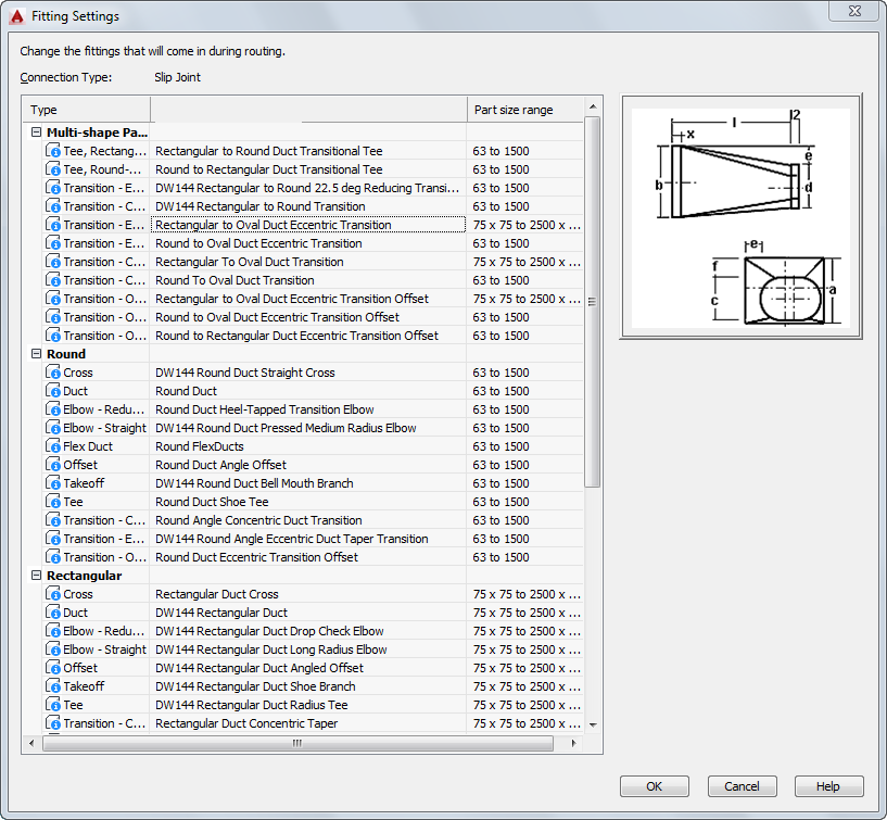

替代默认管件
“管件设置”对话框
“管件设置”工作表显示了当前的连接类型,并列出可用的类型和零件。
替代零件会自动插入到布局中。
结束 DUCTADD 命令后将删除替代零件。下次运行 DUCTADD 时,将再次使用布管系统配置中的默认零件。
