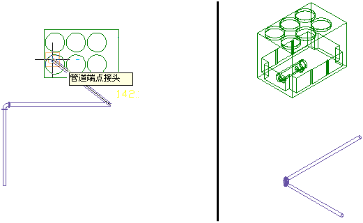

以下示例描述了如何利用布管解决方案将管道线连接到冷水机组。此管道线位于不同的标高且其末端不符合冷水机组连接。选择最后一个管段,然后在末端开放对象上单击
(添加夹点)。将光标移动到冷水机组连接,然后单击管道端点接头。
将第二个视口设置为等轴测视图以预览布管解决方案

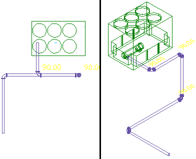

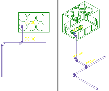

在此示例中,将生成 2 个布管解决方案。每个布管解决方案都基于当前布管系统配置中的管件。这些角度是由选定弯头中允许的角度确定的。预览布管解决方案并选择最适合的布局。
第一个布管解决方案
