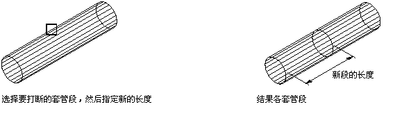

将套管打断成多段

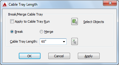

  1. 选择电缆桥架或套管,然后执行下列操作之一来打开对话框:
    • 请依次单击 “电缆桥架”选项卡 “修改”面板 “电缆桥架长度”
    • 请依次单击 “套管”选项卡 “修改”面板 “套管长度”
    “电缆桥架长度”对话框
  2. 指定要打断或合并电缆桥架或套管的方式:
    如果希望... 则…
    将长度应用于整个管路 选择“应用于电缆桥架管路”或“应用于套管管路”。
    指定新的段长度 选择“打断”。
    合并各段 选择“合并”。
    选择电缆桥架或套管 单击 (选择对象),然后选择特定段。
    修改长度 为每个剖切长度输入或选择新长度。最近使用的 10 个长度将存储为定义的段长度。还可以通过在图形中指定点来指定长度。
  3. 如果选择了打断各段,软件会将选定的段或管路打断成指定长度的多个段。如果无法按照指定的长度均匀打断该段,最后打断的段可能会比较短。
