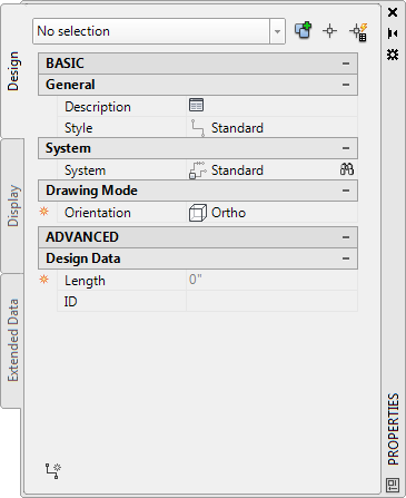

- 展开“基本”,对于“说明”,单击
,为图例线输入一个说明,然后单击“确定”。
- 选择一种图例线样式作为“样式”。
可以从当前图形中的样式中选择。
- 如果要修改当前系统,请选择该图例线所属的系统作为“系统”。
可以从当前图形中的系统中选择。
提示: 可以创建参照内容库(DWG 文件)中的样式和系统的图例线工具。
- 选择“正交”作为“方向”。
- 展开“高级”,选择或输入一个 ID 标识作为“ID”。
当前选定的图例线样式确定可用 ID 的列表。
