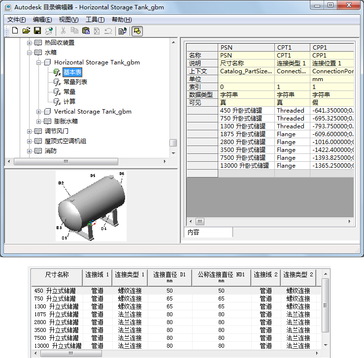

在目录编辑器中和“添加”对话框的零件尺寸表中查看零件尺寸
参数属性是由许多固定值和可扩展值定义的。属性值由 AutoCAD MEP 指定,并且无法修改;但是,必须为添加的自定义数据参数指定属性值。无法编辑固定数据值。可扩展数据值可以基于某个预定义的值列表进行修改,或者进行扩展以适应用户定义的值。下表显示了用于定义尺寸参数的参数属性。

| 单位 | 可扩展 | 英寸、英尺、毫米、米、度 |
尺寸参数可分为四种数据类型,也称为“存储类型”。每种存储类型都具有独特的特征,这些特征确定了使用尺寸参数定义零件的方式。
